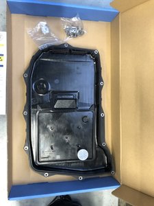

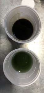

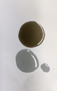

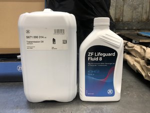

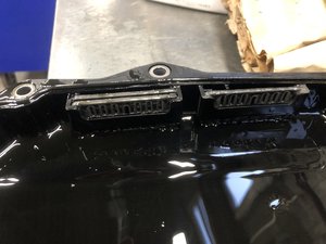

    Сегодня на пробеге 82 тыс. км решил сделать замену масла, т.к. у ZF указан интервал 80-120 тыс.км. для тяжелых условий. Я езжу чаще крайне флегматично и без спешки, несколько раз таскал прицеп, трасса около 70-80%. В процессе замены пришёл к выводу, что в моем случае это было сделано крайне преждевременно (бесполезно). Ну и раз уж было отпотевание на шлангах от АКПП к радиатору, заменили прокладки. Запах у старого и нового масла одинаковый, старое естественно темнее, но без криминала. Пыль на магнитах. Набор для замены брал у дилера ZF в СПб, ABT групп. Сейчас думаю менять или нет масло в редукторах и Torsen. Для себя в очередной раз сделал вывод, что при разумной эксплуатации, можно по регламенту все делать.

    судя по состоянию акпп - нет.
    а по-моему как раз вовремя.

    Я менял масло и поддон АКПП комплектом от ZF: ZF1103298007. Намного дешевле, чем VAG.
