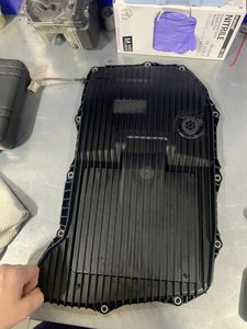

    Господа, доброго времени суток! Все кто интересуется заменой масла в коробке. В общем, прочитал всю эту ветку и решил купить масло у этих ребят https://m-at.ru/zf-0d5-komplekt-zameny-masla-8hp65a/ (не реклама!). Пришёл комплект из масла 5л(1шт.) , 1л(1шт.) , поддон (с болтами, пробкой). Все оригинальное, можно брать смело. Вышел комплект 13500р + доставка в Сургут 2000р СДЭКом ( только там можно было оплатить всю сумму при получении, такие были у них условия. Я спросил могу ли оплатить сразу , а вы в свою очередь вышлите мне другой тк. Но они сказали , что вы можете сразу у нас оплатить всю сумму , но чтоб забрать у нас комплект вам нужно будет самому договариваться с той тк которой вы хотите отправить себе. Они у нас оплаченный комплект забирают и отправляют комплект уже сами вам. Заморачиваться я не хотел поэтому доставка вышла чуть дороже). Пришло все в срок . Я сначала осмотрел товар потом оплатил ( хотя такая последовательность действий не практикуется , но в тк пошли на встречу). Сама замена масла обошлась в 2250р. Ничего там сложного нет , 2 часа работы. 6 литров более чем хватает, так что об этом переживать не стоит , что не хватит. На машине пробег 147тыс км и эта ее первая замена. Я второй хозяин , до меня эту процедуру по всей видимости никто не производил. Масло было темным. Перед заменой при торможении ощущались толчки (пинки)с 5й на 4ю передачу (нужно отметить, что это бич практически всех 4М и даже с небольшими пробегами) , но они носили не постоянный характер, когда пиналась, когда нет, смотря как тормозить), если тормозишь прирывисто, то толчков нет, если тормозишь плавно скорее всего произойдёт пинок. После замены пинков не стало. Либо они стали почти не заметны. Кстати, обновил софт и сделал адаптацию сразу после замены +2000р. Мастера говорят , что это не панацея от пинков и они могут вернуться)) . Итог : 13500р.(комплект) + 2000р. (Доставка (в моем случае)) + 2250р. (замена масла) + 2000р. (Обновил софт и адаптация) = 19250р.

    Поддон пластиковый??
  7. Q7_4M
    Q7_4M Живу я здесь
    31 авг 2020
    2.365
    Украина
    Q7 4M '15 Design Selection
    Это два в одном - фильтр и поддон в одном корпусе, и да - он пластиковый

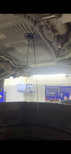

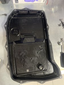

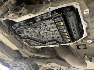

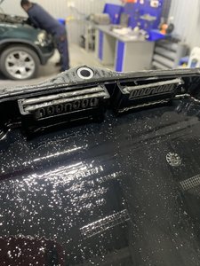

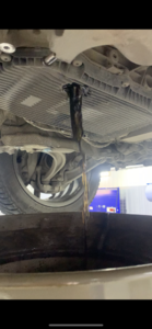

    Вчера поменял маслице в акпп. 83ккм пробег.
    Заказывал как и большинство в m-at.
    Защита днища у вага как обычно дрянь, прикрученная черметом, 1 болт и пара скобочек сломалось. Уже гнилое.
    Болтики разные, с шайбочками, выглядит всё как лютый колхоз.
    Не похоже на премиум кар ?
    Для доступа к поддону надо снять защиту двигла, защиту раздатки, кронштейн стальной,
    кронштейн алюминиевый, опору коробки.
    Поддон с двумя пробками, заливной и сливной. Так вот через сливную сливается 99% масла - 4.95 литра.
    После снятия паддона, с него вылилось ещё 50 грамм. Масло тёмное.
    Итого 5 литров масла.
    Ила на магнитах было немного, в самом поддоне минимальный осадок, всё помыл, прикрутил обратно.
    Через заливную пробку залил 5 литров масла. Прокатился 10км, чтобы маслице размешалось,
    сделал адаптацию одисом ( блок акпп-ведомые функции-базовая-установка ) занимает 10 минут.
    Ехало неплохо, стало ещё лучше.
    Через 10ккм-20ккм сделаю ещё одну замену методом слития-залития через поддон, без снятия.
    Цена вопроса 5к за масло, корешу за помощь 1.5к.
