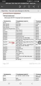

    ну как бы по названию намек на 6 скоростей, можете рискнуть, но смысл какой? сэкономить 50 долларов? Купите оригинальное зф масло.
    https://www.drive2.ru/c/507864696821383962/
    надо допуск на масло в коробку G060162A2 , а у этого шелла G055025A2
    На отправь тем умникам, пусть изучают свои документы
    https://www.shell-livedocs.com/data/published/ru/110d9c2d-028a-4d1f-8319-9576c3d661e6.pdf
    3) Shell Spirax S6 ATF X не рекомендуется для АКПП Hyundai SPH-IV RR, Chrysler ZF 8 и 9 ступенчатых, (в некоторых
    европейских автомобилях); более новых трансмиссий Daimler (ATF 134 или MB Approval 236.12, 236.14, 236.15 или
    236.17), General Motors и Ford (MERCON® ULV) 9- и 10-ступенчатых АКПП и других специализированных
    трансмиссий, где рекомендуется использование жидкости ATF ультра низкой вязкости

    Да сэкономить и никто не собирался. Просто на сайте шелл.ру немножко другая информация, такой же файл официальные представители закрепили в письме. Пишет черным на белом, что есть этот допуск. Даже пишут что есть допуск ZF для наших коробок, ZF S671090312. Сделал скриншот пдф файла Что то не так тут:confused:.
