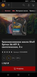

    Кто нибудь заливал такое от Shell? По допуску подходит, и письмено они ответили что подходит на 8HP65A.
