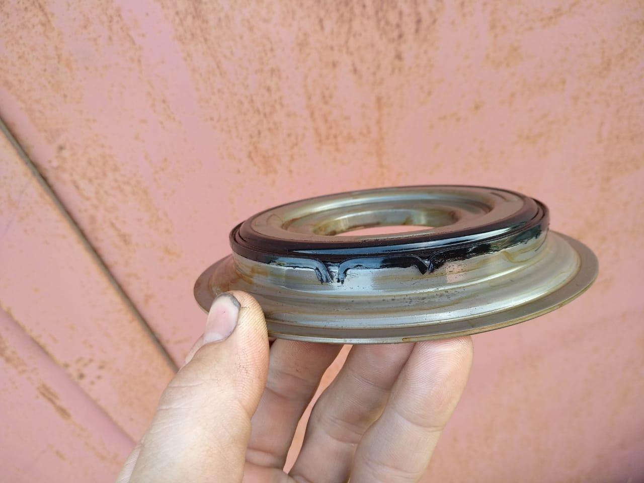

    а при ремонте акпп, если пробег больше 120ккм - его автоматом в переборку.
    у кореша на октахе в акпп с поршня резина слезла, там реально конструктивно слабое место заложено.
    на 80ккм. Масло он кстати менял начиная с 60.

    Лопается поршень, или трескается плита, или её ведёт, или вылетают из неё заглушки....не от несброса адаптации а от рукожопости мастеров. Это просто термический шок от нового масла (холодного) и горячей плиты.
    И из-за этого VAG и говорит не меняем масло на АКПП ZF.
    Для ПРАВИЛЬНОЙ замены масла в АКПП ZF температура нового должна быть = температуре масла в АКПП.
    Это либо простой машины мин. 8 часов либо спец. машина по замене масла с ПОДОГРЕВОМ!
