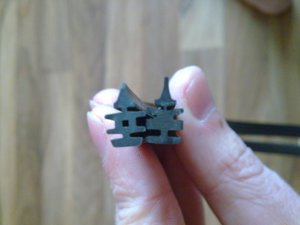

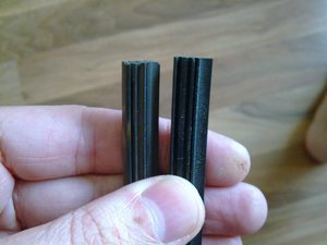

    Такс, разобрался с своими дворниками...
    Итак имеем-
    - поводки дорестайл+каркасные дворники-- резинка ставится Swf , ценой в 200р комплекта на два дворника.
    - поводки дорестайл и бескаркасные дворники БОШАЭРОТВИН стоимостью в 800р за комплект на а6с5- резинка ставится 1K0 955 429 A B C , ценой 440р за пару резинок. От буквы зависит длина резинки и заглушка , для праворульных и леворульных, но по факту- без разницы с какой стороны менять на новую, при том что и старая пригодна как минимум на 3 смены резинок.
    - поводки рестайл+ оригинальные бескаркасные щетки- резинка ставится оригинальная как и во втором случае.
    1K0 955 429 - 650 мм
    1K0 955 429 A - 700 мм
    1K0 955 429 B - 650 мм
    1K0 955 429 C - 700 мм
    теперь к вопросу- можно ли воткнуть резинку swf от каркасной щетки вместо оригинальной в бескаркасные дворники??? ОТВЕТ НЕТ!!! у них разный профиль и нормально каркасная резинка не может быть установлена на более толстые направляющие бескаркасных щеток, и даже если вам удасться ее напялить с силиконом мылом гуталином или еще чем, всеравно толком работать резинка не сможет, ей нужна подвижность , хоть и совсем небольшая на каркасе...
    прикладываю фото профиля резинок для наглядности- тут все видно.
    возможно что на бескаркасные встанут ---
    Wischergummis for AeroTwin
    SWF-Nr. 115 701 280 mm Bild
    SWF-Nr. 115 702 340 mm Bild
    SWF-Nr. 115 703 380 mm Bild
    SWF-Nr. 115 704 400 mm 4,50 Euro
    SWF-Nr. 115 705 450 mm 5,80 Euro Bild
    SWF-Nr. 115 706 500 mm Bild
    SWF-Nr. 115 707 475 mm Bild
    SWF-Nr. 115 708 530 mm 14,09 Euro
    SWF-Nr. 115 709 550 mm
    SWF-Nr. 115 710 600 mm Bild
    SWF-Nr. 115 712 610 mm Bild
    SWF-Nr. 115 753 650 mm Bild
