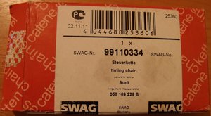

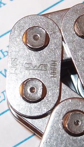

    кстати, про цепь выяснил из нескольких источников для разных движков следущее: делает немецкая контора IWIS, и ее тупо кладут себе все от феби до оригинала, остается вопрос по натяжителю.

    сходил посмотрел, попутал- конечно ивис а не свиг (не сваг ), как то в голове засело не могу выбросить...

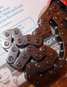

    кстати, вот так она выглядит (см. фото). Забрал цепь сегодня, завтра натяжитель, его тоже отсниму, а то нигде темы такой нету, народу же интересно что где лежит и есть ли смысл переплачивать...

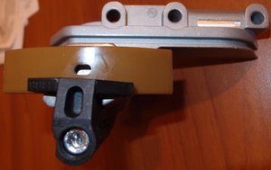

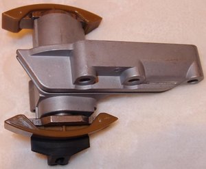

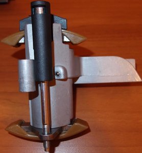

    А вот так выглядит натяжитель SWAG (2800 против 5000 за оригинал), металл и башмаки добротные, а характерный "пропил" в верхней части изделия навевает мысли о бывших там "колечках" и номере 058109217D :rock: думается мне, что скольское зеленое существо победило ненапрасно:beer:
