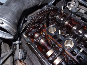

    Доброго времени суток, товарищи!
    Отломан кусок башмака натяжителя, насчет замены отдельно башмака никто не просветил, а б/у натяжитель брать не хочу, т.к. лотерея. Звук двигателя громче нормы, хоть никаких "дизелений" не слышно, но все советуют до замены натяжителя вообще не заводить, и менять его вместе с цепью. пробег 250 тыс, натяж. родной еще. Посоветуйте что лучше из производителей, пожалуйста! советуют оригинал, а народ про другие движки пишет тут, что в оригинале SWAG цепь лежала, например...
    Есть несколько мнений:
    1. все оригинал, 7500, дорого, но спокойно.
    2. цепь оригинал 2300, натяжитель SWAG 2800 (FEBI не тянет, они точно сами ничего не производят а что фасуют - ХЗ)
    3. все неоригинал (натяжитель SWAG 2800 цепь тоже 900 или Ruville 1600)

    P.S. Натяжитель старого образца, механический, который 5 стоит, а не 15. Башмак сломан нижний, верхний живой.

    Все оригинал. На твоем движке не так все дорого получаетса.
    Особенно что натяжитель старой конструкции.
    ПЫСЫ и масло смени, нагар не слабый.

    спасибо, насчет масла сам в ужасе, убил бы за такое отношение к машине, пред.владелица и с отломанным башмаком неизвестно сколько ездила, хорошо кусочек мирно лежал, а не под кулачок распредвала улетел... насчет цены - 4 или 8 разница тоже есть, просто вдруг кто знает, что в оригинале лежит, как со шрусами, например - loebro как loebro в разы дешевле, чем как vag...

    Не скажу про цепи, сам феби брал. Но натяжитель лежит точно с кольцами. Во всяком случае новой конструкции.

    По промывке-не в коем случае. Сейчас по максимум стереть то что в головке тряпкой с бензином(ацетоном). Потом почаще менять масло. Маслонасос на твоем моторе больное место.
    По сальникам-ну а смысл на копеечных сальниках экономить. Конечно менять, можно Элринги.
    В коробке от оригинального натяжителя лежал натяжитель с кольцами.

    Но лучше оригинал. У меня на АСК 2 натяжителя и 2 цепи-совсем другие деньги.
    По движку-через 3-4 замены хорошим масло с усеченным пробегом(6-7т.км) все отмоетса.

    Я в свое время этим вопросом тоже занимался. Спецом ездил в Кунцево и лазил по коробкам. Везде с натяжителями лежал оригинал с кольцами.
    Имхо экономия на спичках, оригинал поставил и забыл на 250т.км. Поставил не понятное сваг или феби(рувиль даже можешь не рассматривать) и по утрам будешь прислушиватса-не появился ли стрекот.
