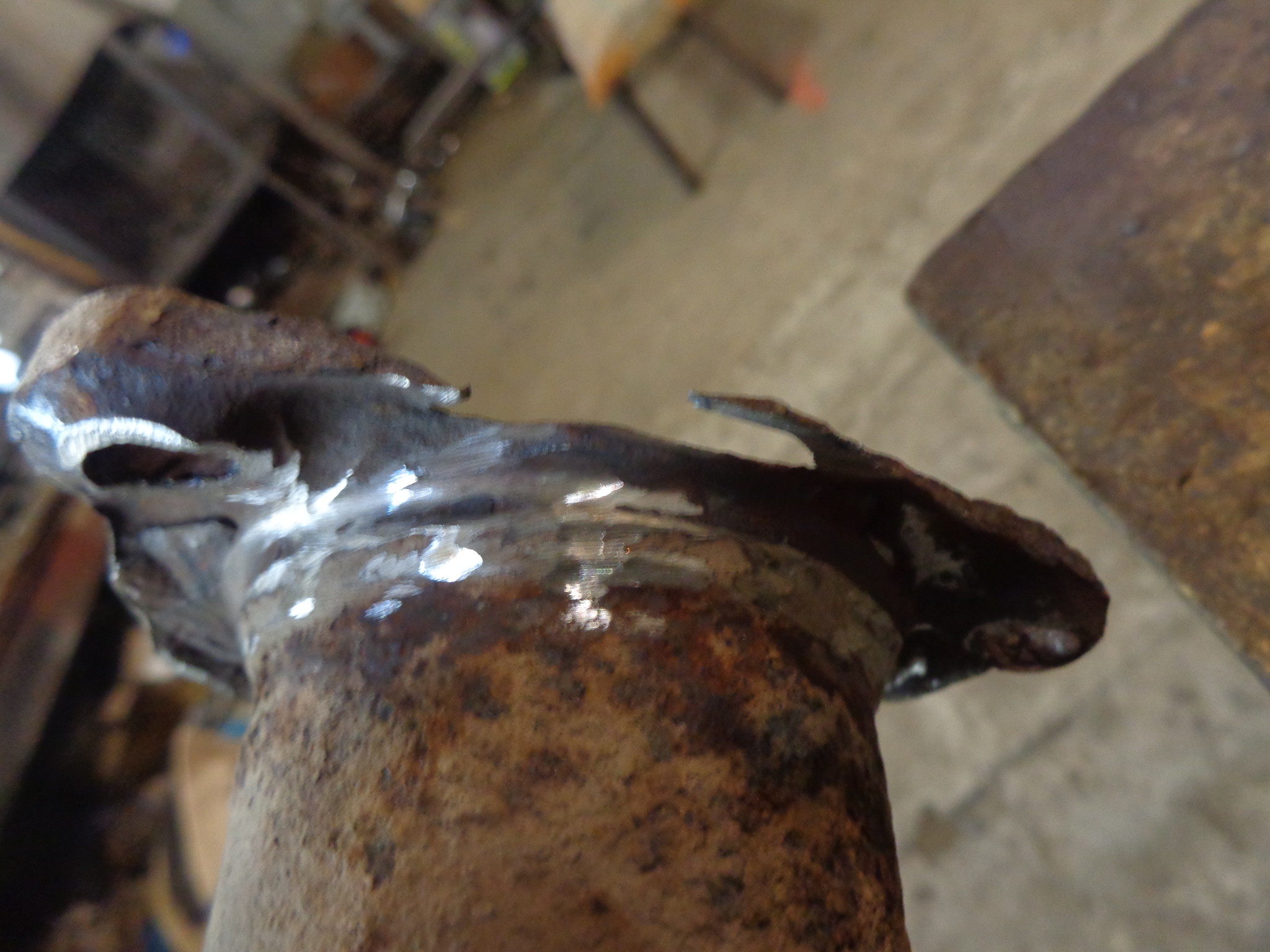

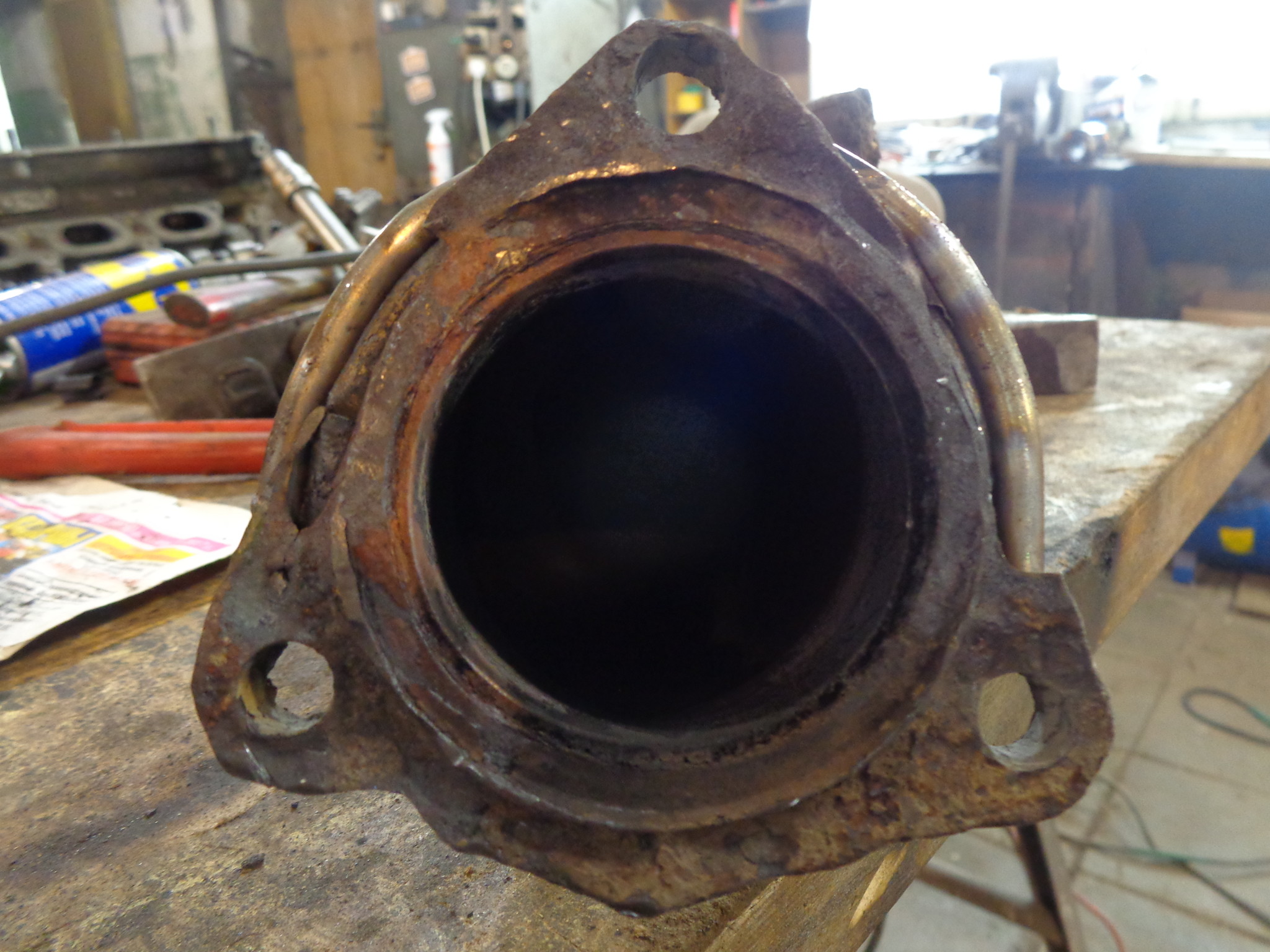

    Так то респект, но это ж какое рукоблудство то а...:rollingeyes:))) И полдня все же как то жалко. Вычертил чертежик в свое время, заехалв контору - 2 фланца, 2х300р и 40мин времени - на гидрорезе, материал какой в цеху в обрезках валялся, обрезки короче. Попалась какая то легированная сталь, почти не ржавела потом)))

    Отрезать старый,начать делать все промеры,а это не так просто вычислить на каком диаметре три отверстия,правильно выдать размеры канавки под кольцо.Далее идешь в цех,а он не в соседней квартире,передаешь спецу.Конечно он не бросает все свои дела и сразу кидается на Твой заказ.Далее,понятное дело,заготовку надо закрепить,и наверняка составить программу для гидрореза.Как мне не рассказывай,но канавку под кольцо на гидрорезе под кольцо врядли возможно сделать,а это уже идти в токарку, и опять время. Потом еще нужно приварить новый фланец, и еще один специалист.Да приварить так,чтобы не было ни малейшего перекоса и благо,что ответный фланец поворотный ,а то бы гемора прибавилось в виде того что сперва нужно прикрутить новый фланец к ответному на машине,поставить весь выхлоп обратно прихватить ,потом снять ,обварить и поставить обратно.Но даже без последней работы,скорее всего ушел почти весь рабочий день.

    Вот страхов то нагнал а, как будто я лопатку для турбин Сименс заказывал в Крым...)))) Промерял 15 мин в гараже, 20 мин чертил на ноуте. По дороге домой заехал в цех, отдал флешку c 2 файликами (в dwg и cdr) на резку, поболтал с фрезеровщиком, пока болтал все нарезали и расточили (на расточном деталюху на поворотном столе выставляли при мне порядка 5 мин и точилось, ну может мин 20). Все!! Мог бы просто отдать чертеж и денег, на след день по дороге в гараж забрать. Варил сосед-коллега по гаражу, я помогал-держал пиво))) Ну да, часа 2..3 ушло, снять поставить там и т.п.. Собственно и все!!
    С замерами вообще не понял, в чем сложность, там допуск +-километр,то бишь и 0,5мм не страшно... Да и деталька простая как топор...

    Как же все гладко,если не обращать внимания на мелочи,которые всю версию про три часа сводят,мягко говоря,к неправде.Промерял 15 мин.ну да,согласен.Далее 20 минут на ноуте(тоже верно),он,видимо тут же в гараже и програмка в ноуте есть,т.к. чертим каждый день.Едем в цех,и он тоже рядом,времени не не ушло совсем.В цехе все ждут только Тебя,станки не заняты ,станочники и команда мастеров сидят без дела,чертеж на флешке идеально совпадает с программой гидрореза,поэтому размеры вносить не надо,можно было даже фотку закинуть и спецам переводить чертеж на язык гидрореза не понадобилось.Идем дальше.Что такое расточной станок?Я в курсе,но приведем цитату из википедии
    Отличительной особенностью расточных станков является наличие горизонтального (или вертикального) шпинделя, совершающего движение осевой подачи.
    По сути это все равно что задействовать камаз в качестве пассажирского такси.Намного проще,экономней и быстрее сделать канавку на токарном.Касаемо самой гидрорезки.Вырезать треугольник из листа без пробл..т.к. рез начинается с края.но для вырезки отверстия требуется сверловка.Для центрального отверстия да,сверлим,но для трех маленьких,под болты проще просверлиться сразу в размер,а это опять же еще одна операция на сверлильном или потрахушки дрелью.Все это умножаем почти на два,ведь Ты же сразу оба поменял.
    Продолжим.Второй фланец свободно болтается на трубе и держит его развальцовка.Чтобы его установить потребуется снимать ответную часть трубы с автомобиля,(лично у меня пришлось бы откручивать от фланцев выхлопных коллекторов,а это еще какой гемор с риском обломить шпильки)отрезать часть трубы снять старый фланец,установить новый и обварить.
    При самом лучшем раскладе,только на это уйдет час.Естественно сосед по гаражу сидел с заряженным электродом в держаке и ждал когда ему принесут фланцы,чтобы сразу взяться за работу.На деле сам понимаешь,что он там не сидит сутками и нужно его "выловить",потом надо с ним потрепаться на отвлеченные темы,обсудить-уточнить подробности работы и пр.
    Ты остаешься при своем мнении,что времени ушло всего три часа на снятие старых,изготовление и установку новых фланцев?
    Ну еще надо понимать,что не у всех наготове ждет бригада в цехе металлобработки и есть сосед сварщик.
    Я бы конечно тоже мог написать,что работы моей было на час.Но реалии таковы,что после снятия нужно было покумекать,че с этим делать,после подготовить этот огрызок к сварке, далее минут десять слонялся по мастерской в поисках проволоки нужного размера.После надо было аккуратно ее туда внедрить,прихватить,потом обварить и начать обработку болгаркой и бормашинкой.Только круги на болгарке менял раз 15 на разные размеры.Еще время понадобилось на заварку трещин в других местах.По итогу с момента снятия и до начала установки часа четыре как минимум ушло.
