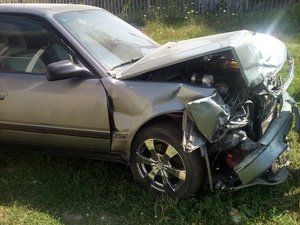

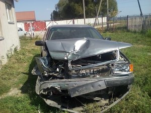

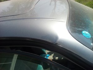

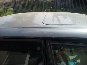

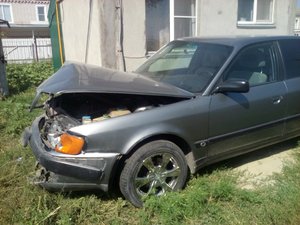

    Делюсь радостью и горем :cry:
    Взял ту которая за 190, конфета полная....от радости чуть не уделался...
    В Ростове на учёт не получилось поставить, затрахали своими страховками, для своих есть по 14000, для иногородних нет ни за какие баблосы - жди 7-14 дней....ссуки одним словом...
    Короче погнал я до дому...по дороге влетел в дтп,
    домой доехало то что на фото.
    Наверняка кто-то из Вас сталкивался с восстановлением, очень благодарен данному авто...есть-ли смысл её поднимать?

    Мдя, ну чего тут сказать..."восстановить" можно хотя бы и из уцелевшей крышки багажника, кнеш...вопрос только - какой ценой? Собсно, вот и ответ. Покатать по мастерам-кузовщикам, показать эти фотки для начала, послушать, что скажут.
    Я бы не стал трепыхаться даже, зафотал со всех ракурсов и потихесеньку продавал бы по запчастям, если есть свободное место. Небыстро, но продалось бы очень многое...

    имхо цена вопроса и времени восстановления не стоит того
    в разбор сразу или по частям
    особенно с учетом того что крышу повело
    восстановление подкапотки влетит в неслабую копейку если делать все по уму
    как там двиг - хз
    печально, но на наших разборках даже целые аппараты в разбор отдают из-за дороговизны ремонта

    Юр, расслабься. Нет там ничего криминального. Самая большая головная проблема это выправить правый лонжерон. Если это получится, всё остальное копеечная ерунда. Судя по фото - двигатель цел, инжектор цел, даже черепаха цела:D. Задача на данный момент вытянуть геометрию. Далее тупо навесишь новое крыло, заменишь лобовое стекло, заменишь капот, восстановишь инжектор (там скорее всего тупо пластик посыпался.), заменишь телевизор, может и радиатор жив, возможно заменишь подрамник. Уверен, всё это по деталям тебе обойдётся рублей в 50. Не знаю сколько костоправы возьмут за вытягивание. Т.е. если из страховой вытянешь сотню, то считай, что отделался лёгким испугом. Не вижу я там ни какого криминала, тупо навесуху покрошил, окромя ланжерона.
    ЗЫ: Вон, за сотню заберёшь у Бойки его недвижимость в качестве донора. Не зря шутили...:D (А Лагунов, сука глазливая, опять накаркал. Подсыпьте вы ему там яду в чай. :D) Хотя, уверен до 100т.р. ты свою и без донора восстановишь.
    Т.е. твоя основная задача сейчас вытащить бабки со страховой.
    ЗЫЗЫ: Где машина стоит? Давай подъеду?, внимательно изучим нашим лоховским взглядом к чему готовиться и подведём примерную калькуляцию...

    Нет там криминала, начнёт вытягивать морду, крыша сама станет на место. Лично наблюдал, как подобную хрень за 2 минуты вытягивали.
    А тут даже дверь переднюю не повело. Так что, не свисти.
    Самые сложные места это нижний лонжерон и верхняя опора. Если их удастся нормально вытянуть, то навесуху восстановить не проблема.:ded: А опора возможно и не поведена, во всяком случае на фото не видно, хотя АКБ оказалась в стороне.:shock:
