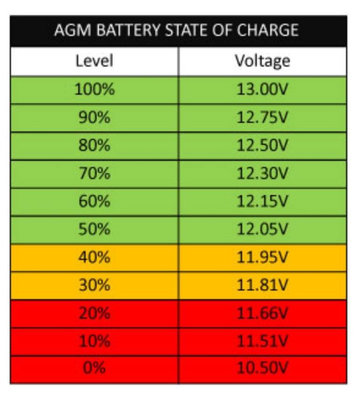

    У меня так же A6C7 с двигателем 2.8 TSI 2015 г. Стоял AGM Varta на 68Ah, при покупке в 22 году купил такой же, просто новый. По опыту владения пришел к выводу, что маловат он для холодной зимы. В авто много электрики : пару раз было что при коротких поездках и старте холодным утром -30 и ниже программно отваливалась рулевая рейка: красный руль и куча ошибок по другим системам. После отогрева и заливки прошивки в рейку всё опять едет без проблем. Как итог: отключил старт/стоп насовсем, свет, подогрев зеркал отключаю на ночь. Слежу за напряжением аккума через брелок сигналки перед тем как утром дистанционно запустить: если ниже 12.5в то пора поставить на ночь на зарядку в гараж. Живу в доме, поэтому нет особых проблем зарядиться. Мои поездки короткие: на работу и с работы всего 50 км в день.
    Сохранил табличку по примерному уровню заряда AGM аккума по напряжению покоя перед стартом. Ориентируюсь на нее. В эту зиму было до -35 без сбоев и "красного" руля. Масло 0W30.
