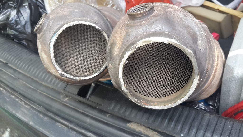

    BMW 530Xi
    Твое фото? И правда лямбды там стоят
    Но я сегодня сам лично смотрел, там у меня резонаторы. Труба там насквозь идет
    У меня была с5 2.8, не обращал внимания есть там лямбды или нет
  3. АндрейР
    АндрейР Желаю чтобы все!
    19 апр 2004
    65.944
    A3\8P\2,0Т\Q

    В последем бачке ловушка. Если части катализатора летят туда, то там и остаются. Вылететь не смогут. Результат, забит выхлоп и авто не едет.
  8. zxzman
    zxzman Соучастник
    2 дек 2010
    1.794
    BMW 530Xi
    Т.е. у тебя большие улетели? У меня они на места были, слева маленький съежился и немного мусора лежало перед большим

    Ну да похоже. Я отсутствовал при вырезании. Сказали что труха там была от ката.
    Это только на одном глушаке так было. На втором целые.

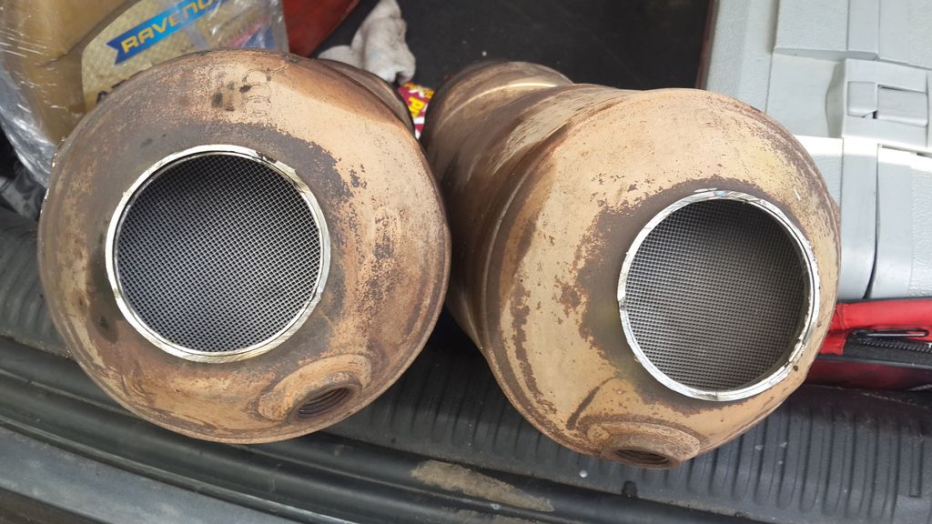

    Мои посмотри каты, сообщения #68, 93,94 пробег 327к км
    А у тебя четыре ката?
  19. ZonDer83
    ZonDer83 Завсегдатай
    1 июл 2012
    963
    А6/С6 4.2 ВАТ
    #119 ZonDer83, 6 июл 2015
    Нет, это фотка катов с 2 сторон. Так что они считай у меня в очень хорошем состоянии...
    И кстати я сейчас посмотрел - у нас внутренности катов разные.

    АндрейР, говорил, что если евро4 на ВАТ еще есть пара катализаторов снизу
    А так да, с виду каты в норме
