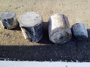

  13. zxzman
    zxzman Соучастник
    2 дек 2010
    1.794
    BMW 530Xi
    Забрал, поперла в 5 раз лучше :Dз подхват вообще отличный, по сравнению что было. Вот мое "богатство"

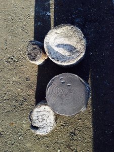

  14. zxzman
    zxzman Соучастник
    2 дек 2010
    1.794
    BMW 530Xi
    Вот еще фото, что осталось

  15. zxzman
    zxzman Соучастник
    2 дек 2010
    1.794
    BMW 530Xi
    У тебя вообще жесть

  19. zxzman
    zxzman Соучастник
    2 дек 2010
    1.794
    BMW 530Xi
    После #20 не может стоять лямбда, до него целый метр. Оба лямбда стоят на первой банке. Считаю, что у тебя на ВАТ под номером 20 тоже резонатор
