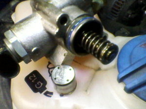

    Что сказать, машинка в хорошем состоянии. Из минусов: термостат надо будет заменить и ошибка по подушке двигателя (кто сталкивался? под замену? ) Остался один важный вопрос : состояние толкателя и распредвала (хозяин согласен на осмотр только у дилера). Кто подскажет к какому из дилеров лучше ехать с этим вопросом? Не покидает ощущение что дороговато за это год.

    Глупость какая. А что, он думает это сложная процедура - снять ТНВД и посмотреть на состояние толкателя и кулачка распредвала? В любом VAG-сервисе эту процедуру за полчаса проведут от "открыть капот" до "поехать на новым распредвалом на такси".

    Да я тоже считаю что ничего страшного в данной процедуре нет. Но хозяин настаивает на проведение работ только у дилера (от ЮВС отказался тоже).. Толкатель он не менял, пробег 135000, поэтому у меня и опасения.

    Ну по идее если не менял он к такому пробегу толкатель то там хана всем зависящим от него частям.

    Звонил сегодня офицалам.. кто-то загнул 10т. и при этом дико удивлялся зачем вообще его менять, остальные были в курсе и цена за замену 6т. В ЮВС 2т. Хозяину было озвучено что к офицалам ехать не вариант а также моя цена (можно сказать символическая скидка), ожидаю решения..

    Хозяин заменил толкатель сегодня самостоятельно, в ВДВ. Сказал что всё было в норме и есть видео и фото + доки с ВДВ. Конечно неожиданно, что без меня. Из-за чего сомнений не убавилось.. Надо решать..
