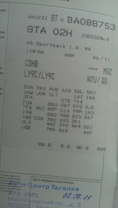

    Saabenko, откопал я книжку) Опознаешь?

    согластно твоего вина у тебя код тормозной системы 1LT и колодки на твою машину 8k0698151f
