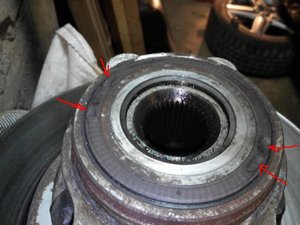

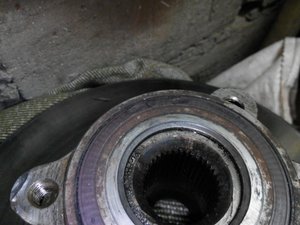

    Короче для тех кому интересно!))))) Потеплело и решил я продолжать поиски проблемы)))
    Снял вчера ступицу, а там......(на фото)(выбоины(раковины на магнитной полосе))
    Поеду сегодня новую ступицу покупать((((

    это по-моему повреждения не на ступице, а на подшипнике

    Меняется ступица в сборе(((

    Это кто такую чушь сказал?
    Магнитный слой находится на подшипнике.
    Если денег не жалко - тогда можно купить и подшипник (100 евро), и ступицу (100 евро).

    Тут даже думать нечего - в оригинале идет SKF.
    Поэтому либо оригинал, либо SKF - ценник одинаковый.
    Экономить в данном случае смысла нет, т.к. покупая подшипники по 1000 руб. будете каждый год их менять.

    Отчитываюсь:) Поставил новый подшипник (SKF) проехал уже 500 км полет нормальный:) как же клево когда ничего лишнего не светится и не пищит при каждой заводке:):):)
