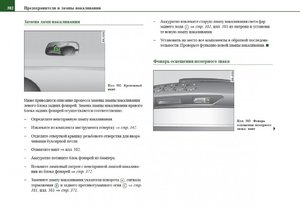

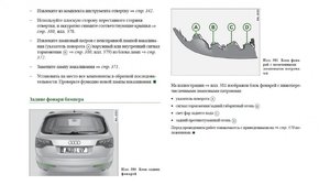

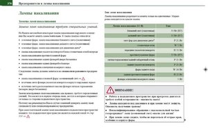

    Не в тему,но а как меняется лампы заднего хода на бампере,не кто не сталкивался,менял кто?Если кто вкурсе,то сразу спрошу,а какие туда идут лампы?
  14. going
    going Живу я здесь
    28 авг 2014
    2.440
    Q7 3.0 TDI 15
    Все есть в мануале

    going Ну я так и понял что не все так просто,блин там все намертво заржавело,спасибо за инфу.... Побрызгал ведешкой,может будет просвет ближайшее время... Ну а все же какие там лампы идут?
  17. going
    going Живу я здесь
    28 авг 2014
    2.440
    Q7 3.0 TDI 15
    на первом скрине же написано W16
    она же N 105 915 01
