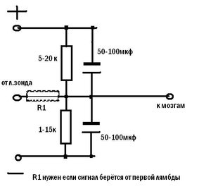

    Я побеждаю вторую лямбду делая эмулятор, первоначальный сигнал можно как от первой лямбды взять так и от второй, всё элементарно, нужно добиться чтоб сигнал на выходе был либо 0,30-0,40 либо 0,55-0,75 (0,45 опорное), и при перегазовках немного отклонялся в любую сторону
