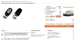

    День добрый, что бы темы не плодить, потерял ключ от a4 b8 fl, вопроса два:
    1) Чем можно отвязать старый ключ? Есть вася, но он вряд ли это умеет
    2) Ключ только офицалы могут сделать или есть умельцы? Вот у них якобы можно сделать ключ за 9к

    Нет такого понятия - "отвязать ключ". Есть понятие "привязать имеющиеся в наличии".

    1) вас 5054 или подобное , тогда могу помочь. вася не не подойдет.
    2) и те и другие . у официалов раньше только ключ стоил 16000р, бу от другой машины им не прописать.

    Отписать ключ не проблема приезжайте сделаем . Тел для связи в подписи .

    нашёл контору в мск, за 9 рублей сказали сделают новый и отвяжут старый, адекватно более менее
  15. Melkon&Ratkov
    25 фев 2014
    8.540
    Задайте им простой вопрос - новый это будет клон первого или полноценный второй ?
