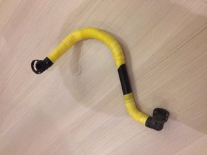

    Починил)
    не знаю на сколько хватит, времени заниматься этой проблемой нет, так что пока так.

    Жаль изолента не синяя, тогда бы на века :lol:
    Надеюсь послужит :nod:

    Да вот думаю ставить или поменять всю трубку кроме оснований на резиновый патрубок и хомутами затянуть, боюсь изолента под температурой расплавиться или надуется в месте соединения.

    Если есть подходящая по диаметру трубка я бы разрезал родную, надел сверху резиновую, по краям бы залил силиконовым герметиком и хомутами затянул. Будет по любому надежней изоленты. Но как вам тут говорили, думаю вполне хватило бы и термоусадки и лучше на герметик.
    все мое ИМХО

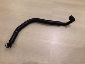

    Думаю так и сделаю, тем более его можно самому вставить, сняв только корпус фильтра.

    Ну как то так, вот думаю надо хомуты или нет, сидит очень плотно, высокое там давление ?

    Вот теперь красиво :rock:
    Давление в такой трубке вряд ли высокое, но тут лучше не у меня спрашивать :shock:

    Откуда там давление? Если трубка от фильтра к насоса!!!!

    Не, это трубка от насоса и идет куда то под левую голову. В картер похоже. чейчас без трубки под капотом шум сильный от насоса когда утром заводишь и ветра дуют)
