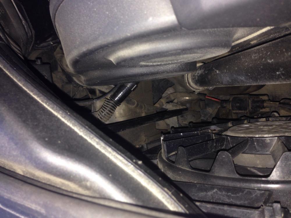

    Всех приветствую, когда утром завожу, слышно звук шипения что ли,
    сначала думал это компрессор кондиционера включается, потом обнаружил оторванный патрубок, диагностика ранее показывала это:
    17819 - Secondary Air Injection System; Bank 2: Insufficient Flow
    P1411 - 002 - Lower Limit Exceeded - Непостоянно
    17831 - Secondary Air Injection System; Bank 1: Insufficient Flow
    P1423 - 002 - Lower Limit Exceeded - Непостоянно
    17887 - Brake Boost Vacuum System: Mechanical Failure
    P1479 - 008 - Implausible Signal - Непостоянно
    16946 - System Voltage: Too Low
    P0562 - 002 - Lower Limit Exceeded - Непостоянно
    Готовность: 0000 0001
    Подскажите пожалуйста, что это за патрубок, на что влияет, и номерок. И есть ли аналоги?
    06C 133 817 M -она ?

    Это и есть патрубок от насоса СВВ на клапана .

    кусок пластмассы 2000р. ужас( а на что это влияет ? как срочно нужно менять ? может его изолентой перемотать)

    Можно перемотать а можно вообще удалить данный девайс (СВВ) из прошивки и забыть как страшный сон .

    Попробую починить с помощью высокотемпературной изоленты. Спасибо!

    О, спасибо, ее вроде как монтажным феном усаживать надо ?

    При должной сноровке можно и зажигалкой усадить, но феном конечно удобней. Я в полевых условиях усаживаю газовой горелкой (маленькой заправляемой от баллонов для зажигалок).

    Фен думаю раздобуду, вопрос как ее снять при отсутствии гаража) я так прикинул что нужно бампер точно снимать, и скорее всего фару.

    У меня двиг другой, так что тебе по месту виднее, если не подлезть сверху или снизу, то сервисное положение морды со снятием бампера и фар.
    За часик можно разобрать на улице.

    Воздухозаборный патрубок сдёрни и шланг разорви, чтобы трубку на него надеть.

    Не верное утверждение :umnik: И СВВ и тормоза завязаны на вакуум . Система одна для всего и при потере вакуума в СВВ ошибка легко зарегистрируется и по вакуумном приводе тормозов если утечка серьезная

    так у него дыра! он же фото сам выложил! :)

    Дыра в подаче от насоса до клапанов ... Это не повлияет на вакуум . Но проверить управляющие шланги тоже надо .
