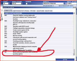

    мой вин WAUZZZ4LX7D023789.
  16. abells
    abells Живу я здесь
    20 ноя 2003
    3.303
    R2,V2,B6,V6,V8
    Судя по вину у тебя в машине обычная блютус подготовка и нет встроенного телефона. То есть, я предполагаю, в подлокотнике стоит адаптер от какого-то обычного аппарата.

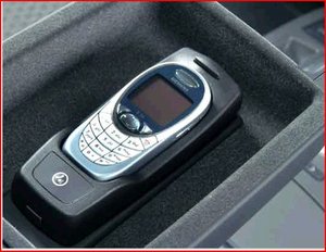

    Если есть возможность сфотай и выложи сюда внешний вид этого хозяйства. А если сможешь снять адаптер на его обратной стороне наверняка есть наклейка с номером, по которому можно понять для какой модели трубки он предназначен.

  17. Игорь Q7
    Игорь Q7 Новичок
    25 ноя 2008
    29
    Q7
    У меня точно такой адаптер как у вас на фотографии,а какая там модель телефона?
  18. abells
    abells Живу я здесь
    20 ноя 2003
    3.303
    R2,V2,B6,V6,V8
    На той фотке сименс какой-то.... Я с ними не знаком :)
    Но, справедливости ради, скажу, что все адаптеры выглядят примерно одинаково на первый взгляд.
  19. AMP
    AMP Модератор
    1 янв 2007
    81.411
    BMW
    На фото Siemens C65.
