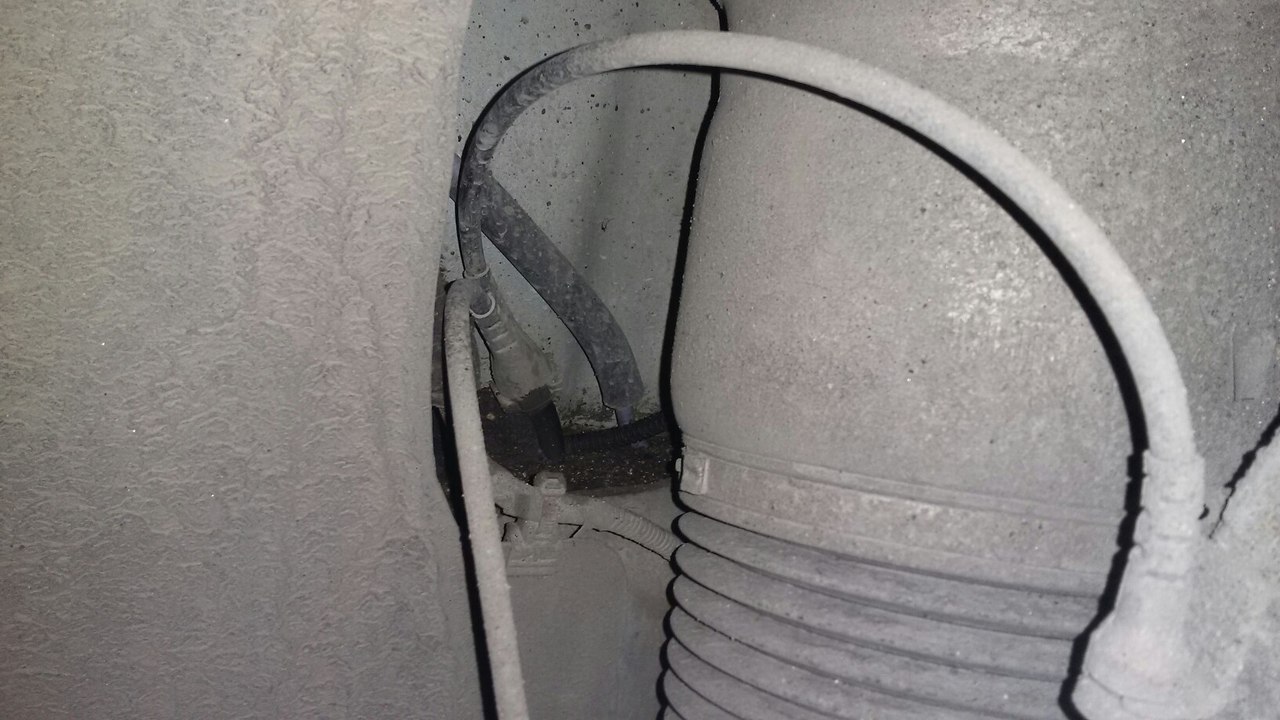

    Ну раз ошибки по ним, по датчикам, их и смотри, их внешний вид те уже показали. Стоят где то за колесом, снять подкрылок придется, скорее всего проблема и не с датчиком, а с проводами - отгнивают.

    Значит мои действия, ставлю в режим домкрата, снимаю колесо, сниму подкрылок. Чищу датчик(нашел его, спасибо за фото), контакты и тд? Чем то побрызгать может? есть всякие наноспреи и тд.

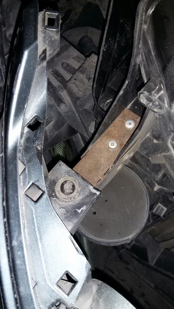

    Нашел наконец место куда билась то. Вчера снимал фары, конденсат был, сушил, проклеивал (была кривая рука мастера до меня). Левая фара видимо была разбита и поставили туда новое стекло.
    Единственный косяк, собственно ни до какого метала не дошло
    Заметил еще что в районе пневмы есть подтеки какие то.
    С этих трубок что ли валит. Что посмотреть?

    под пассажирской фарой - труба с сеткой, у тебя на фоте её видно, надо снять и почистить, а мб и выкинуть.
    Частенько она забивается и её засасывает.
    Я не говорю же что авто кривое, но тем не менее машина подбита, пусть и не значительно - но скидка должна быть.
    тем более как видно, восстанавливали не душевно.
