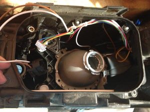

    Привет всем.Достались две фары рестайл 11 года, с линзами, но без блоков, без ламп, с ломаными креплениями .Но с идеальным стеклом ибо оно в броне.Хочу поставить себе на дорестайл аллроуд.С ремкомплектом ушками понятно,купить... приделать.Ткните пальцем как проверить диоды(картинку прилагаю, какие провода идут на диоды)?И дайте пару советов.Я так понял надо докупить блоки розжига d3s и лампы.А может мне поставить блоки с своих старых фар?Но там я так понял d2S и линзы уже пришли в негодность раз так плохо светят,и я думаю все время о замене.Сравниваю с второй машиной "туром" так света на аллроуде просто нет.Хоть и лампы новые туда воткнул недавно.Или может какие другие линзы получше чем штат,и блоки с лампами соответственно раз все равно докупать?

    И как проверить,просто на аккум кинуть провода?Два с плюсом белый и красный и один с минусом коричневый?Но они идут к колодке.Не сложно стрелкой на фото показать какие именно?Ну если ближний класс на рестайле,то дальний реализуем в бывшие габариты.То тогда мне нужно докупить оригинальные блоки и лампы.Отдать электрику для перепайки ибо чтоб дхо горел все время без притухания мне кажется не совсем правильным, или лучше блок j519 купить с номерами от буквы J и выше.Надо посмотреть какой у меня,он же диоды должен поддерживать по определению.На корме то диодные фонари стоят.Или это не важно?И разъемы надо перекидывать в любом случае?

    в выше указаной Вам теме в сообщении 921 я поставил старые блоки и лампы в рестайл фары. наши линзы (hella) подходят под любой формат ламп d2s или d3s. на блок розжига в дорестайл и рестайл фаре питание приходит через два провода: желтый и коричневый. проблема только в креплении блоков, они разные. я срезал площадку с блоком со старой фары и припаял к новой, пластмасса фар паяльником варится на ура. Изначально купил 2 фары рестайл без блоков, ламп, с ломаными ушами. Ухи припаял с старых фар, блоки и лампы тоже перенес, еще купил кольца крепления ламп ( http://www.galogenu.net/catalog/aksessuary/krepezhnoe_koltso_patron_hella/ ), их тоже не было. Перед всем этим поменял блок центральной электроники с поддержкой led, снял защиту у дилера и переделал проводку вот так http://www.audi-club.ru/forum/showpost.php?p=6586810&postcount=174 Вот рапиновка фары, чтобы ресницу проверить http://www.audi-club.ru/forum/showpost.php?p=6699978&postcount=208 если машина 2008г может блок центральной электроники не придется менять, советую сперва проверить как пишут здесь http://www.audi-club.ru/forum/showpost.php?p=6585136&postcount=163

    rus-ik вот огромное спасибо.На фарах что я взял пробег 30 тысяч.Думаю линзы еще в порядке.Может проще чем переваривать ухи и т.д. просто срезать стекла и вставить в старые фары вместе с ресницами и перекинуть линзы?Раз площадки под блоки разные и на новых фарах нет не одного крепления.Или там все разное?Я свои старые не снимал еще с машины.Ресницы если подключать по схеме - (2. подключиться от ДХО и габаритов)будут притухать?Линзы я так понял тоже были как у меня в фарах и вы их оставили?Свет лучше стал?Блок свой завтра посмотрю,спасибо еще раз.

    проще купить ремкомплект креплений фар, блоки и лампы d3s. если лишних денег нет, то ухи перепаять. срезать стекла не проще, т.к. больше резать и варить придется, чем если переварить площадку блока розжига. линзы были как на фото у Вас. По притуханию не знаю, я не стал заморачиваться, сделал по заводскому, тоесть поменял блок центральной электроники и переделал проводку. свет вроде чуть лучше стал. то что в дверях и ногах led подсветка ничего не говорит, у меня тоже такая была со старым блоком. Делайте поэтопно: сперва проверить блок центральной электроники, и если нужно заменить. далее переделать проводку, старые фары и с переделаной проводкой работать будут, толко лампа габаритов перестанет работать, вместо нее будет притухать лампа ДХО. затем снимаем старые фары и ставим новые без никаких передлок блоков и т.д, просто проверяем работу Led полос, если работает, то начинает перенос блоков и ламп со старых фар. Я так делал несколько выходных.
