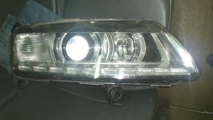

    подскажите как проверить эти фары с диодами,купил с ебея,по одной покупал,имею 3 фары,пробовал подавать 12волт,в одной моргнёт раз и всё,в двух других даже и неморгает,это что фары нерабочие? или както нужно по другому подключать,подавал в домашних условиях просто 12 волт,или нужно както по другому подключить? просто хочю убедится - снимать бампер или есче фары искать,другие?спасибо

    на ресничку идет 3 контакта
    +12
    +3
    последний нужен для снижения яркости

    Дак как все таки проверить эти леды есть однозначный ответ куда и сколько подводить. Кто нибудь может написать. Например : пин№...+...., пин№..._... что бы было понятно что при таком подкл.должно гореть а если не горит значит не работает. Заранее спасибо. И что значит если подключил а она моргнула раз и все, пока еще раз не подашь 12в не моргает.

    Это диод Горелый, присмотрись, не все промаргивают ведь.

    Нет не все помоему два не моргают

    Вот. Когда все целые - сразу засветится от двух проводов

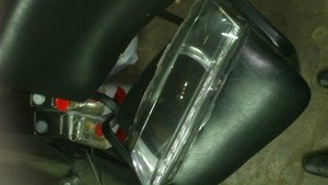

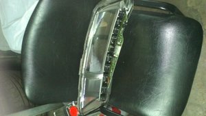

    Какие диоды стоят в ледах и где их купить???

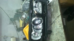

    А как ты фару вскрыл.

    Вадим, я у китайцев покупал 1ватт диоды и все перепаял - осталось заклеить фары но запал кончился полтора года назад ((( ссылку нас диод завтра кину если не забуду - сейчас с трубы.

    Феном грел и отверткой ковырял. Замахался правда но вскрыл

    http://ru.aliexpress.com/item/Free-...MD-Lamp-Light-White-High-Power/692611104.html
    50штук 500р, выбирай холодный оттенок, я брал на пробу теплый - не очень. а холодный поменял половину и включил (3 оригинал 3 китай) - разницы ни по мощности ни по оттенку не заметил. но перепаял все.
