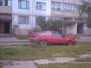

    Проставки 50мм. Подшипники меняют каждые два месяца...все.

    Во всем должна быть мера. 50мм - это перебор даже при том, что я не знаю твоего ЕТ. Мое мнение: не более 30мм от стандартно допустимого ЕТ.

    :laugh: ЭТО не майё :laugh:
    Я просто придерживаюсь той мысли, что инжинеры автоконцернов люди далеко не глупые, и если пишут стандарт "столько-то" то лучше его и придерживатся+-чуть-чуть. А всё остальное должно происходить как сказал Ян с двумя мыслями во первых Зачем/для чего во вторых каким образом и соотносить кол-во+ и -!
    Я просто не понимаю зачем запихивать в 100ку 17/18" :confused:
    Хотя сам этим занимался 10 лет назад Опель Кадет 1.7д поставил 15" :laugh: , но мне тогда было 18 лет и раздел "автомобили" в мозге был девственно чист.
    По моему подобный тюнинх из подвида сракеров.
