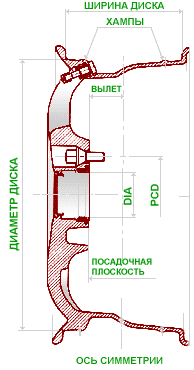

    Господа, подскажите по дискам:
    машина-в профиле, сейчас стоят родные диски
    7х16 et 45, шины 215\55\16 соответственно
    вопрос:
    1) понравились репликовские диски, но на р16 они по ширине 7.5 - влезут ли они при вылете 45, или из за того что диск будет шире что бы ничего не задевать нужно брать меньший вылет (40-35 ?)
    ибо как я понимаю-чем меньше вылет -тем больше колесо наружу
    2) 225 шины влезут на 7 диск или под них нужно брать 7.5 по ширине ?
    спасибо
