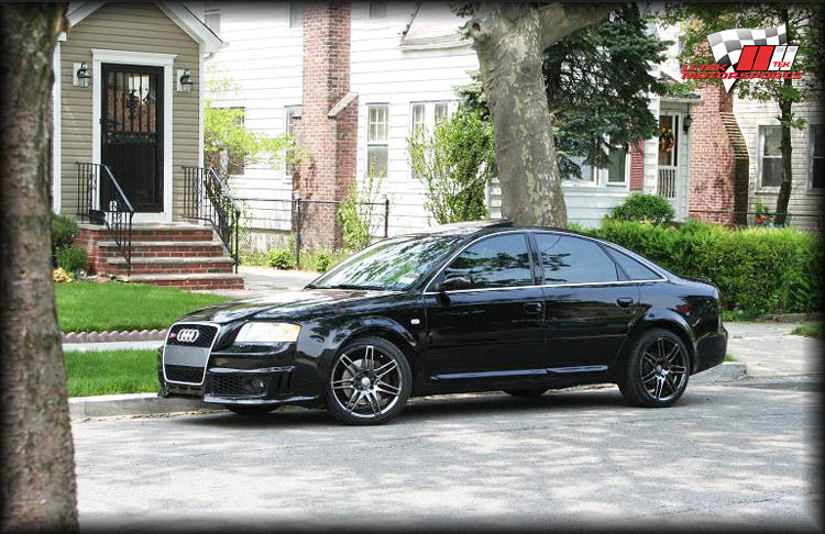

    Я хочу брать А6 4а черную и думаю какие 17" диски ей пойдут лучше
    р.s. мож у тебя есть фото черн А6 на этих кактах еще лучше черных:eek:k:

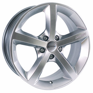

    приобрёл данные экземпляры
    диски Arcasting 16" 7J/ЕТ35
    резину hankook z212 225/50/16
