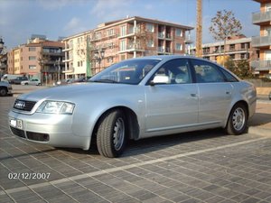

    вопрос к знатокам-
    имеется А6/с5 в штатной резине и дисками 205/65/15(низко)
    17" особого желания ставить нет из-за того что нихрена не будет ехать на старте, думаю на 16" не потеряет резвости, хотелось бы узнать соответствующие размеры дисков и резины. примерно я так понял что нормуль будет 225/50(55)/16
    По шинному калькулятору http://av-to.ru/?id=47 подсчитал что от 205/65/15
    225/50/16 клинерс уменьшиться на 8,5мм :shock: ?
    225/55/16 - увеличиться на 3мм?
    Замена дисков по двум причинам
    1 низкая посадка(неудобно с паркинга выезжать:D )
    2 заводские диски :blyy:
    что выбрать??? или другие варианты
    вот собственно и авто

  14. АндрейР
    АндрейР Желаю чтобы все!
    19 апр 2004
    63.942
    A3\8P\2,0Т\Q
    Ответ: Встанут С4 17 диски
    Выше чем 205\65\15 не получится,т.к. 225\55\16 будут "тереть" Ставь 215\55\16-это наименьшие потери по высоте,или оставляй старый размер(205\65\15)
  15. dimo61
    dimo61 Живу я здесь
    14 фев 2006
    3.428
    Audi 100S4 2.2т "hand made"
    у тебя пружины "низкие",а не колёса маленькие..."поднять" А6 -это уже другая тема....

  18. greka
    greka quattro®user
    29 янв 2004
    27.353
    Греция
    quattro®
    Для каких целей желаешь поменять радиус диска: комфорт или драйв?
    Имхо:
    комфорт - 215/55/16 или 225/50/16 (по мне первый размер предпочтительней, но кому что);
    драйв + комфорт - 235/45/17 (но всё же жёстче, чем на 16).
    Выбирай :hi:
    З.Ы. И эта... считай правильно ;)
    1 человеку нравится это.
