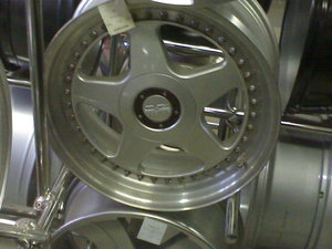

    Предлагают диски пер. 8Jx18, зад. 9Jх18, предполагаю, что надо будет раскатывать арки.
    Вопрос, как это делается и если есть кто из Калининграда, может знаете где у нас делают?

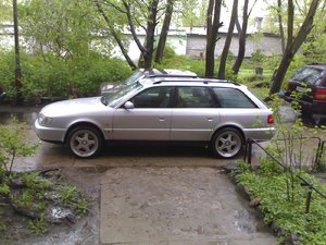

    В общем спасибо всем за помощь, столько советов "услышал"! Все срослось, диски встали как родные и арки катать не пришлось.
    Спереди диск 8J/18 ET35 235/40R18
    Сзади 9J/18 ET35 235/40R18
