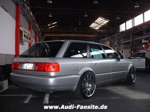

    мош кто знает чё за диски на эске....???
      43,2 КБ
      236
      62,1 КБ
      285
  13. NEMEZZZ
    NEMEZZZ Живу я здесь
    5 сен 2004
    1.414
    575Maranello - продана, урод tdiR)) , 100(monster) задний привод, к26.8 , 2007сс; Ariel Atom фап фап фап
    Ответ: Встанут С4 17 диски
    Это оригинал с Ми3,а человек маньяк,он всю ступицу под 5-120 переделал...
