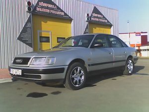

    поставил колеса ... на остальном форуме уже отметился - но надо и здесь оставить инфо ...
    короче ширина резины на наши соточки идет до 205 ...
    поэтому поставил 205-50-16
    Выглядит это так:

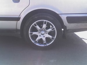

    колесо вблизи:

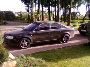

    17 диски конечно хорошо=))) может подскажите, где прокатать их можно, а то недавно в яму влетел, немного погнул свою красоту=))

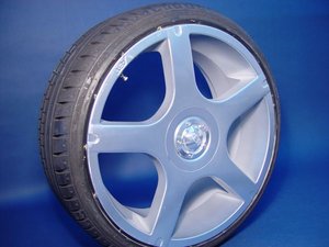

    На C4 подойдут следующие колёса:
    диски ABT - Z4
    R 16:
    - 205 / 55
    - 225 / 50
    диски ABT - A23
    R 17:
    - 205/50
    - 215/45
    диски ABT - A25
    R 18:
    - 235/40
    - 225/40
    Данные TUV ZERT
