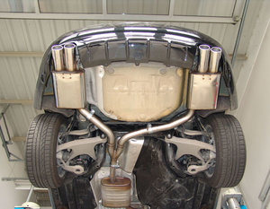

    Подскажите плиз, кто ТОЧНО знает, встанет ли выхлоп от S5 на А5 3.2 2008г кватру? И если встанет, не будет ли это плохо для самой машины?
    Как я понял, скорее всего придется менять "юбку" под бампером. Но кроме этого, хочется узнать нужно ли что-либо подпиливать, подваривать и т.д...
    Спасибо большое за конструктивную и точную информацию :hi:
    p.s. Я прочитал одну ветку, где это обсуждалось, но так и не понял где и с какой точки может встать выхлоп. В основном, там слова "наверное встанет", "должен встать" и "полагаю"....
    Прояснилась ли ситуация?? И в добавок, фото того, что хочу купить.
    Спасибо

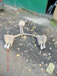

    вот фотка

    от S5 на А5 выхлоп НЕ ВСТАНЕТ. только задняя часть глушителя с банками меняется, но не от S5. отпиливается задняя часть и на хомутах крепится задняя часть. юбка меняется в любом случае, без с-лайна одна юбка с с-лайном другая , есть комплекты abt и других тюнинг ателье.

    Da, но у Вас на фото НЕ родной выхлоп стоит похоже...
    Не знаю, что делать, т.к. другие, к чьему мнению я прислушиваюсь, говорят (и пишут в личку), что встанет....
    :rollingeyes::rollingeyes:
    Я потерян......

    читайте внимательно. какой "родной"? если у вас уже есть этот глушитель , что у вас на фото, или его отдают даром, то надо отпилить задние части и соединить с вашими трубами. если глушителя нет - читайте выше. или вы хотите весь глушитель поставить?))

    Простите, просто Ваше объяснение мне не очень понятно. <...> только задняя часть глушителя с банками меняется, но не от S5. отпиливается задняя часть и на хомутах крепится задняя часть. <...>
    Я сам не очень то понимаю в глушителях и для меня там все, задняя часть!
    На фото то, что мне предлагают (еще не купил). Я не понимаю, что конкретно чадо отпиливать? Если отпиливать только две задние банки, то не потеряется ли смысл самого выхлопа? С таким же успехом можно и сдвоенные трубы (наконечники) просто приварить к кончикам.
    И будет ли это проблема для двигателя/катализатора/сенсора и т.д.?

    С его разрешения, публикую. (вдруг кому тоже пригодится)... про выхлоп (с выдержками).
    <...> Ваш вопрос про установку выхлопного тракта от S5 на A5 рассмотрен вдоль и поперек за рубежом, и ответ положительный. Вот ссылки на конкретные сообщения в темах, почитайте сами:
    http://www.a5oc.com/forums/44127-post4.html
    http://forums.audiworld.com/showpost...21&postcount=3
    (можно по ссылке справа-сверху перейти в сами темы)
    Разумеется, потребуются небольшие модификации (трубу где-то подогнуть маленько, где-то подварить дополнительно из-за смены диаметра), но это все не является чем-то осбенным при смене выхлопной системы. Главное, что отзывы ясно пишут о соответствии основного крепежа тракта. А вся возня со сваркой обойдется в 3 копейки в любом гараже.
    Отдельно встетил тему о смене только насадок (с 2-х на 4-ре), но зато с фотографиями:
    http://www.a5oc.com/forums/a5-perfor...d-exhaust.html
    Да и вообще, тракт S5 целиком можно даже на 2.0 приспособить, что говорить об 3.2:
    http://www.a5oc.com/forums/photos-vi...a5-s-line.html
