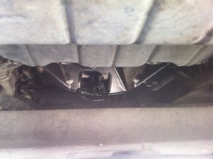

вся защита в масле в районе коробки !!!

    не так давно заметил капли масла на асфальте после ночи стоянки. сегодня залез посмотреть и охренел (( подскажите мож кто знает к чему готовиться ??? :shock:

    ЗАДНИЙ САЛЬНИК КОЛЕНВАЛА ПОХОЖЕ.ЛИБО МЕНЯТЬ ЛИБО ПРОВЕРИТЬ УРОВЕНЬ МАСЛА,МОГЛИ ПЕРЕЛИТЬ ТЕПЕРЬ ВЫДАВЛИВАЕТ.

    Ну сочится может из разных мест, для начала определить откуда течь.

    Масло с коробки бежит сказали сальник первичного вала(( все влип очкарик ((

    Да всё просто)),заезжаеш на яму,откручиваеш передние колёса,снимаеш подрамник,отворачиваеш карданы,лебёдкой отпускаеш мотор с коробкой в низ,отделяеш коробку от двигателя и производиш замену сальника на задней крышке мотора и на коробасе,после собираеш всё в обратной последовательности,если не торопится при наличии инструмента,ровных рук и двух сальников работы на три дня :nod:.

    Ерундой не занимайся,а то в место замены сальников на замену мотора попадеш.

    НЕ только на двигатель,но и на коробку,масло то оттуда бежит.

    Я машину когда покупал, я ее взял с течью сальника между коробкой и движком, менял сразу оба сальника, раз уж туда лезешь, то оба меняй, сальники не дорогие уже не помню, рублей по 800 по-моему, а работа по снятию - установке 12 000 - 13 000 рублей вместе со сход - развалом, который положен по регламенту при съеме коробки.

    а зачем вообще двигло снимать?мне коробку снимали,а двигатель на месте оставался.доступ к сальникам со снятым коробасом вроде свободный
