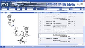

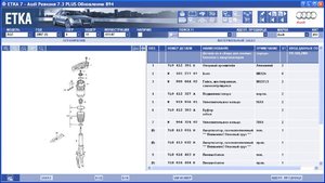

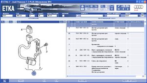

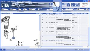

    Датчики меняются. Визуально что оторвалось? Обрыв? Может датчик закислился.

    как сказали...датчик давления в амортизаторе...он завальцован в него...а этот датчик в пневмобалон стоит

    Понятно. Попробуй на разбор сьездить и посмотри как он там завальцован.
