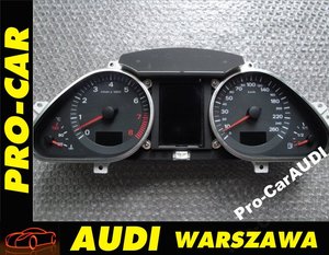

    подскажите знатоки у меня 4.2 бенз америкос хочу приборку Европа !с v12 подойдет ???? если не то тогда простую с км установить прописки адаптация ну и все такое ))))) и еще если экранчик у меня красненький а хочется цветной : подойдет ))) всем спасибо )))

    Подойдёт!!! Только придётся component protection снимать у диллера.

    Не нужно ставить на бензу приборку от дизеля v12 - шаг тах другой у дизеля
    найди себе бензиновую рестайл любую европейку

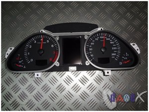

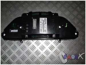

    есть два варианта
    1)280 км первые 2ва фото
    2)260 км
    я думаю 1 варинт подойдет ????!!!!!

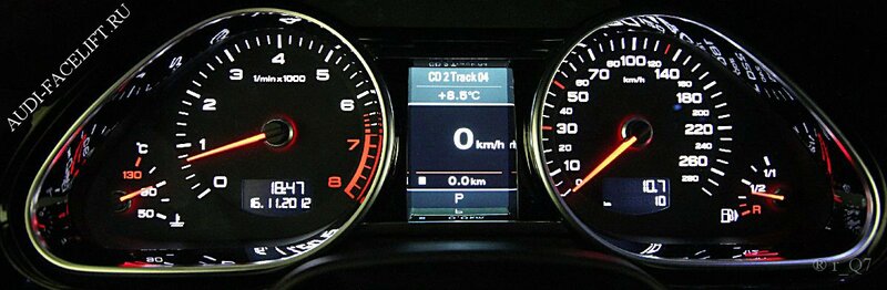

    Они обе дорестайл
    у рестайла где стрелки окантовка хром
    http://audi-facelift.ru/forum/showthread.php?t=161
    Если и брать то рест сразу
    4L0 920 932 Q - 2012
    4L0 920 933 B - с ACC - 2013-2014
    Либо смотри на дату чтоб была от 2010 года

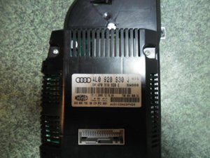

    аа это у них номера разные последние цифры( доресайл брать буду на рестайл денег не хватит)
    980а
    930j
  15. Olegq7
    Olegq7 Участник форума
    15 дек 2013
    214
    Q7/4l/07
    #15 Olegq7, 14 окт 2014
    рома подскажи зта подойдет ???http://allegro.pl/audi-q7-4l0920930j-licznik-i4621835640.html
    AUDI Q7 4L0920930J ее номер

    спасибо !!нет адаптивного круиза!! рома подскажи ее нужно одаптировать или снимать защиту у од ???

    Нужно!! Но у ОД или еще как-это уже мелочи по сравнению с новыми ваг

    да
    + кодировать согласно комплектации
