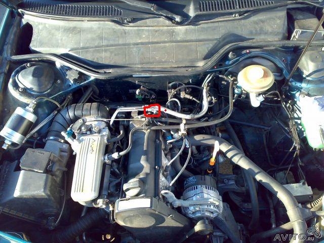

    Мужики, здорово. подскажите, заметил как то раз подтек бенза в этом месте, на клапанной крышке было мокро немного[​IMG]
    вопрос на засыпку - если че вдруг, во избежании возгорания можно ли вместо шланга в железной оплетке поставить обычный бензо масло стойкий шланг с хомутами на эти железные трубки, срезать штуцера и просто шланг с хомутами одеть, выдержит давление? наблюдаю три дня - больше не сочится, но чет рисковать не хочется

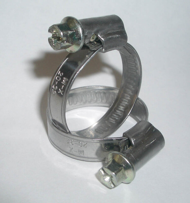

    у меня уже три года стоит жыыыгулёвский на двух хомутах с каждой стороны.

    Один человек на б-4 с таким же мотором просто обрезал место завальцовки, и этот же шланг натянул на трубку, два хомута norma [​IMG]
    поставил. Вот уже года два так ездиет.

    Блин, страшновато...
    А если в конторах по изготовлению рукавов высокого давления заказать? Штуцера старые оставят а шланг новый напрессуют.

    Лёх в наших краях это проблема, вот народ и выкручивается.
    Коснись меня подобная проблема, я бы скорее всего от нашемарок инжекторных подобрал бы по длинне подобный шланг, и если резьба не такая, через переходники и поставил бы.

    Хомуты пару раз наблюдал, тоже как то тревожно от них. Разок зимой сорвало у самого шланг под капотом - благо дело было при -27 на улице, бенз лился прямо на вып коллектор:shock::shock::shock:, но на морозе загораться не захотел)))) Поставил пару хомутов по быстрому, до дома ехал с огнетушителем в руках))).
    В любой конторе по ремонту гидравлики (например какой нибудь камаз-сервис) и шланг подберут бензомаслостойкий армированный и опрессуют. Себе сделал в местном "гидромастере" после того, как опять стал сочится бенз на свежекупленной с разборки трубке. Старые обоймы сам срезал, новый шланг и причиндалы для опрессовки в сервисе подобрали. Обошлось в 600 руб лет 5 назад))).
