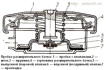

    Ну давай,скинь мне чертеж вакуумного клапана крышки,где он выравнивает давление равным атмосферному.
    Мне,к примеру,всегда понятно,если в клапане стоИт пружина и нет электронного управления,то исключено ее усилие равное атмосферному.

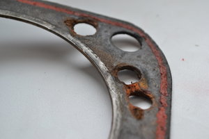

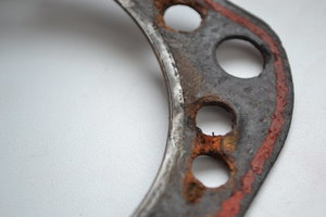

    еще фоточки кому интересно
      396,8 КБ
      340
      221,5 КБ
      351
      207,8 КБ
      326

    Мне кажется, между дырками не страшно, а вот трещинка на обечайке как-то напрягает, но, с др. стороны, трещина внутри получится, т.к., придавленная крышкой ГБЦ, она получится внутри рабочей камеры. Ну, раз уж снял, посмотрим результат.
  5. Engineer
    Engineer Старожил
    25 сен 2003
    13.293
    Сделана в Баварии
    Наверное, все же 2 мм, нет?

    При нагревании, по достижении заданного давления, стравливающий клапан открывается и часть воздуха из системы.
    При остывании эта же часть воздуха должна вернуться в систему, иначе постепенно выйдет весь воздух (и часть жидкости) и при прогреве давление создаваться не будет, с вытекающими...
    Тебя зацепило слово "атмосферное"?
    Хорошо.
    Да, на впускном клапане есть пружинка. Маленькая, слабенькая, но есть.
    Следовательно, при остывании, давление не до конца сравнивается с атмосферным. На 0,5 мм ртутного столба отличается. Но, поскольку само атмосферное давление, за время остывания двигателя, может измениться более чем на 5 мм рт столба, этим можно пренебречь.

    Не зря снял. Это именно оно и есть. :nod:
    Заменишь и забудешь как страшный сон. Голову только на плоскостность проверить не забудь.
    Ньюплеер, браво! :up:
    Ты, как всегда, стараешься разжевать все досконально. :thumbup:
    Ну, если кто-то и после этого ничего не поймет - я буду сомневаться в его умственных способностях. :dead:
    У меняя было то же самое. Сань, оно ржавеет внутри между прокладкой и железкой и начинает пропускать.
    В цилиндрах-то давление под 12 очей - вот оно и того... :uhoh:

    На оборотах давить начинает сильнее. При негерметичной прокладке ГБЦ и завоздушивать будет сильнее. Оттого и температура прыгает. Воздух, смешанный с ОЖ приобретает вид газировки (сравнение для понимания процесса), а такая ОЖ плохо отдает тепло - воздух в ней этому мешает.
    Отсюда и перегрев.

    Интересно, сколько прокладке лет? Ни разу не видел что бы так проржавело!!! Были пробои прокладки и у меня, только перемычки между цилиндрами (двоила но ехала!!!!), но такой ржавчины не видел.

    Я процитирровал лишь то,что он написал.Сам понимаешь,что меряют в см.только плотники и близкие к этой профессии,типа штукатуров,маляров,трубочистов и пр.Слесаря всегда обозначают размеры в мм и описка практически исключена.В подтверждение те же поверхностные "знания" о наличии в крышке расш.бачка двух клапанов,где один открывается при избыточном давлении,другой при излишнем разряжении,но для него это выравнивание с атмосферным.

    Не при излишнем, а вообще, при разряжении. Т.е. при давлении в системе меньше атмосферного.
    При разнице давлений в системе и атмосфере, равной 0,0007 бар, я тоже склонен считать что давление в системе выровнено с атмосферным.

    Ну тогда давай будем писать не излишнее давление,а просто давление.
    Я придерживаюсь этого мнения
    http://avto-master.info/foto-otchety-audi-s4/kryshka-rasshiritelnogo-bachka-audi-s4.html
    где пишут про 0.06-0.1
    Тут по сравнению с Твоими показателями как минимум не хватает от двух до трех нулей.
    И казалось бы стоящую тонюсенькую пружинку,к примеру,на ниппеле колеса,продуть легкими нереально.Так же можешь попробовать надуть легкими велосипедную камеру без ниппеля(через ниппель тоже не получится),а потом замерить давление,будет тот же ноль.Можешь так же попытаться создать вакуум в шланге,и тут я сомневаюсь,что стенки хоть как то сожмутся.
    Это я к тому,что всё это далеко до разряжения в системе равное атмосферному.Думаю,что при разрежении в 0.1 атм. шланги не сожмутся,предположу,что потребуетс раза в три больше.

    Впускной клапан в крышке бачка лёгкими вполне себе продувается.
