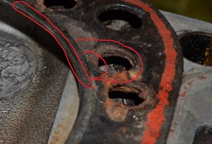

  18. stalkerproffi
    stalkerproffi Новичок
    20 апр 2013
    68
    100/45 2.0Е AAD
    снял гбц вот что там обнаружил на прокладке
      278,6 КБ
      979
  19. Engineer
    Engineer Старожил
    25 сен 2003
    13.293
    Сделана в Баварии
    Выключи машину и в тишине подкачай компрессором и слушай-трогай, я же ясно вроде написал! Если дырка выше уровня ОЖ, то будет сипеть воздух, а если ниже уровня, то жижа потечёт.
