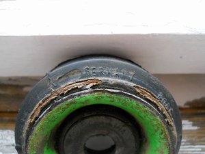

    И вот, что от них осталось:
  2. happyhar
    happyhar Живу я здесь
    8 мар 2008
    2.978
    Audi 90 2.3 SE'91.АКПП.
    ansko так надо было брать вот такие боге 87-083-R это высокие! а ты самые низкие взял..
    кстате различать их походу можно так..
    зеленая чашка - низкие 34мм
    черная или залита резиной - средние 37мм
    белая\блестящая - высокие 41-42мм
    поправьте если я что-то не так написал..

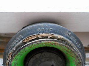

  3. ansko
    ansko Живу я здесь
    26 фев 2009
    1.191
    A4 Avant AVV 2000г
    #43 ansko, 4 май 2010
    happyhar, предлагали Lemferder 30753 и Boge 87-261-R. Выбрал второе, т.к. заказывал до этого сайлентблоки тележки Lemferder, а привезли Boge, да и подделок много. Решил попробовать Boge, а то что точно такие стоят, я узнал, когда разобрали (машинку 1,5 года держу).
    По размерам здесь было http://www.audi-club.ru/forum/showthread.php?t=163385

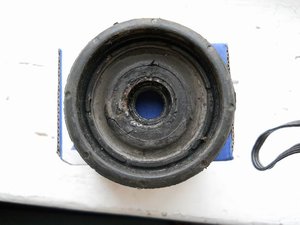

  4. иван карданов
    иван карданов Старожил
    12 авг 2006
    37.337
    мало букоффффффффф
    Тьфу, не там нажал. Короче, поставил опорники from Лёхан (переделанные из 10-ки). Надеюсь прослужат долго. Родные просели конкретно. Правда сам подшипник был в нормальном состоянии.

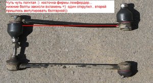

    ну а если по делу. как поменял косточки стабилизатора и наконечники рулевых тяг, при прохождении любых трешинок в салоне тишина) только пластик поскрипывает.. =))
    Кот-Баюн развальный болт второй тоже был загнут, но не так сильно как тот.. и сейчас с учебы приеду сфоткаю тягу стабилизатора которая стояла с пассажирской стороны) она у меня была погнутая!
    а передние сайленты подрамника мне полюбому придеться менять.. они у меня порванные уже =( так что может к тебе заеду за приспособой))
