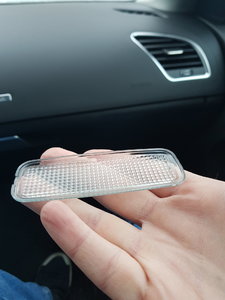

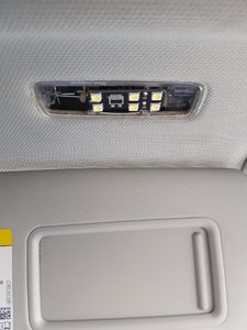

    Форумчане, помогите:) Проблема следующая, решил заменить диоды в багажнике, вытащил диод - не отключив от питания, вставил новый и в результате в багажнике перестал гореть свет ( вставлял обратно старый и всё равно не горит ), как результат перестал гореть и свет в козырьках, точнее он прям еле светится, но центральный плафон и у задних пассажиров свет прекрасно горит.
    И в качестве оффтопа, может кто знает, как обратно вставить матовое стекло у лампы над козырьком?
    Ума не приложу, за счёт чего это стекло должно защёлкиваться. Хотя изначально сидело довольно крепко.

    Так там часть плафона в потолке осталась.
    Они вместе с лампой вытаскиваются, а у тебя в потолке рамка от него осталась.
