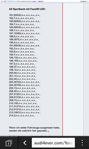

    Всем привет!РЕбят нужна помощь!Машина А5 2011 FL .,пытался через шнур установить Дублирующий поворотрик стопом. Установил в 195 группе значение 10759,в 196 значение 10791, 197 - 198 и сохранил,в итоге получил неработающие стопы,за них горят поворотники в пол накала....Как вернуть все в заводские настройки?!В группе 00 нажимаю сохранить(на заводские настройки)и ничего не происходит,все по прежнему,плюс не включаются задние противотуманки,нажимаю кнопку включения,лампочка на кнопке загорается и тухнет,на фаре ничего не происходит....ХЕЛП!! телефон для связи 89199996636 ПОМОГИТЕ МНЕ!!!!

    вы полный молодец:) надо было сохранять карту адаптаций перед изменением..
    решений два:
    1. поехать к дилеру и осуществить параметрирование блока комфорта по ВИНу, все вернется. Стоит денег.
    2. Найти такую же тачку с похожим годом и спросить значения каналов блока, которые вам нужны. Бесплатно, но надо поднять пятую точку:nod:
    В ветке А4 есть тема кодировок, загляните туда, на 1й странице есть масса информации, думаю вам есть что почерпнуть.

    первое решение этой проблемы меня не радует!
    второе решение я не могу найти машину как у меня, вот обратился на форум, в мечтах что хоть кто то мне поможет)

    Точно такая же была проблема,эта кодировка не распостраняется на рестайл...ищи в инете кодировку фар,я находил на забугорном сайте...удачи!
  17. DSaiD
    DSaiD Участник форума
    3 май 2011
    492
    A5 SB 2.0T 225hp
    Вам повезло,нашел у себя))
