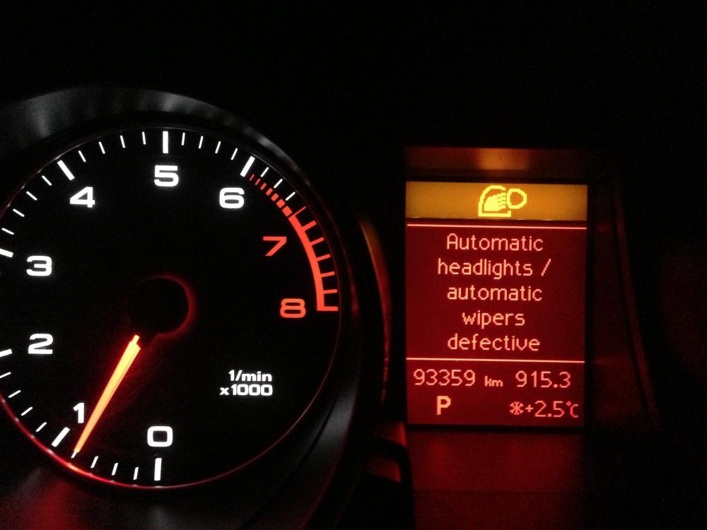

    Датчик света/дождя
    Сегодня закатал лоб атермальным хамелеоном. Глаз радовался до момента, пока не вылезла ошибка automatic headlights/automatic wipers defective. Свет домой не провожает, но в темноте при заведенной работает. Дворники дождь вытирают. При оклейке снимали пластиковый кожух под зеркалом. Что может быть?
      59,3 КБ
      59
  16. Rom4ik40
    Rom4ik40 Участник форума
    16 авг 2010
    240
    A5 SB 2.0 TQ
    Два разъемы в кожухе под зеркалом разъединяли при выключенном зажигании
