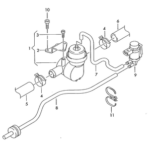

    Короче бред какой-то. Поменял клапан и пару дней дул горячий воздух, но вот вчера вечером снова ехал с паром изо рта. Теперь ума не приложу, что смотреть и на что грешить!

    классно у нас на форуме! Моя тема превращается в дневник. В любом случае, для тех, у кого такая ситуация возникнет... Виноват не этот клапан (1J0 819 809), а другой, который соединяется по вакуумной трубке с этим клапаном. В нем беда-то и была. Не смог его найти в каталоге, так как плохо там ориентируюсь. На картинке этот клапан есть. Он под номером 9

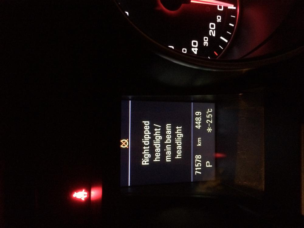

    Гаснет ксеноновая лампа
    Неожиданно возникла проблема с ксеноном.
    При включении все нормально - обе фары загораются, тест автокорректора проходит нормально. Потом через какое то время комп выдает ошибку (вложение) и гаснет правый ксенон.
    включить/выключить - загорается снова, но опять через пару минут гаснет.
    Что может быть? Блок розжига умирает?

    A5 Coupe 3.2 V6195
    слушай, точно такая же проблема началась, тож хотел написать, но только у меня левая фара, заметил что та лампа которая гаснет другим светом горит, может у тя то же, надеюсь на лампу

    ничего страшного нету. Было точно так же и такое же сообщение на борт. компе, лампа загорается, потом тускнеет, свет желтеет и через минуту гаснет.
    Всего-то навсего перегорела лампа ксенона (цоколь D3S, либо OSRAM либо Philips), правда стоит она немало. Можно заменить самостоятельно, вот ролик с youtube. Для замены понадобилась только отвертка с TORX (в наборе инструментов под запаской). видео руководство по замене лампы
    Обычно рекомендуют менять лампы ксенона сразу в обеих фарах. Я заменил только в одной, разницу не вижу, поэтому вторую пока не менял.

    Та же проблема на той неделе возникла ( и именно правый ксенон ... Думал может блок - переставил местами, оказалось всё же лампочка ! Поставил новую .. Теперь одна ярче другой ((
