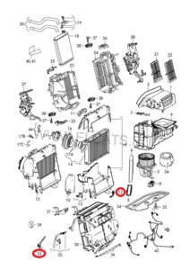

    блин, экзист выдает аж два датчика температуры, и оба под разными номерами и фиг пойми где они там стоят

    Когда климат выкручен в HIGH, этот датчик не участвует в работе, климат открывает заслонку полностью на горячий и перестаёт поддерживать температуру. Так что попробуй выставить MAX у себя, и постой на холостых минут 10.

    Датчик находится около лобового стекла. Там где обдув стекла ,ровно по середине. Ты его можешь рукой нащупать.
