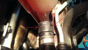

    полез искать эту помпу дополнительную, ничего подобного ни с одной стороны не нашел, зато нашел откуда походу и воздушит систему
    если немного надавить на это соединение, или же в сторону повернуть этот шланг, снизу из под него прям струя бежит, именно с этого соединения
    толи шланг пересох, толи там бачок течь дает, в общем надо откачать жижку и снять все это добро и посмотерть
    при чем когда двигатель горячий, если открыть крышку бачка, есть пшик, то есть давление в системе есть:shock:. но течь от туда точно не должно как крути этот шланг.

    Чуть выше писал, что из шланга который идет от бочка, если его шевелить, из под его соединения с бачком начинает течь (на фото), всему виной быстро разъемное соединение.
    Думаю вся проблема в нем, пускай у себя проверит, может у него тоже там подтекает?! Потому как все облазил, везде все сухо, жижа не уходит.
