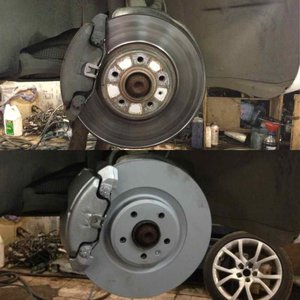

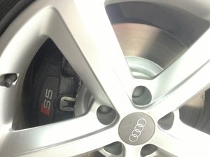

    Установил комплект от ауди s5.Пока обкатываю, но первое что могу сказать, педаль тормоза стала менее резкой нежели было до этого, может быть еще пока что прикатываются колодки с дисками, как начну летать, напишу отзыв))
    Установил: скоба от s5, колодки ferodo, диск тормозной ate от s5 и покраска суппортов.
    Думаю толк будет несомненно, ибо диск тормозной намного больше и колодка соответственно))
    p.s. продаются родные скобы и диски тормозные, пробег по дискам 25 тыс.

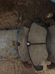

    Все верно!! Колодка намного больше, а смысл тогда замены скобы?! сейчас попытаюсь фото скинуть)

    Т.е. суппорт тот же а колодка больше???)

    Аналогичный вопрос, суппорт тот же а колодка больше?
    Я тоже ставил такой комплект, но колодки те же. Каким образом туда большие влезли?:shock:

  19. Kolya150
    Kolya150 Bad e-mail
    24 фев 2011
    361
    A5 3.2 tiptronic
    Он просто перепутал! Колодки конечно те же...:hi:
  20. Артем567
    Артем567 Bad e-mail
    12 фев 2013
    54
    A5 2.0t quattro
    а на фото больше)
