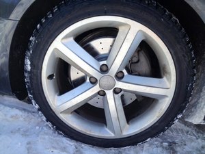

    Недавно поменял стоковые передние диски на Otto Zimmermann sport с перфорацией.
    Колодки TRW поставил.
    Пока не чего сказать не могу,притирка.
      80,1 КБ
      568

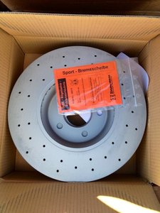

  18. Maxiimm
    Maxiimm особый гость
    19 янв 2011
    7.878
    Мурманская обл.
    А4 ,RS4
    #118 Maxiimm, 15 апр 2013
      91,2 КБ
      273
