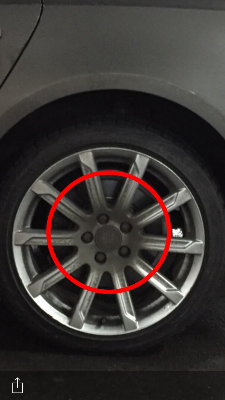

    Так 1-2 смс это не видно. Я думаю там см 5-7 разница
  2. xxdozorxx
    xxdozorxx Новичок
    13 янв 2015
    35
    A5
    Присмотрелся в фотку и вот круг этот както не в центре диска. Это так и надо?
  3. Андрик78
    Андрик78 Старожил
    22 июн 2012
    20.387
    Q5
    Какой "круг"?
    Вы что, смеетесь? Это же просто фото на телефон!
  4. DIMON D.
    DIMON D. Участник форума
    14 мар 2013
    324
    А5 SB quattro 16мг
    Между спорт.подвеской и подвеской для плохих дорог разница примерно 5 см. Всё у Вас в порядке, не парьтесь :beer:
  5. xxdozorxx
    xxdozorxx Новичок
    13 янв 2015
    35
    A5
    Фигня круглая на которую диск вешается) не силён я в терминах таким
  6. DIMON D.
    14 мар 2013
    324
    А5 SB quattro 16мг
    Всё у Вас на месте, и с тормозным диском всё в порядке
  7. xxdozorxx
    xxdozorxx Новичок
    13 янв 2015
    35
    A5
    Спасибо за ответ! А то видел на днях такуюже но отступ меньше и красивей смотрелась. Думал что-то не то у моей машинки
  8. DIMON D.
    14 мар 2013
    324
    А5 SB quattro 16мг
    Видимо вы видели А5 со спорт.подвеской.
