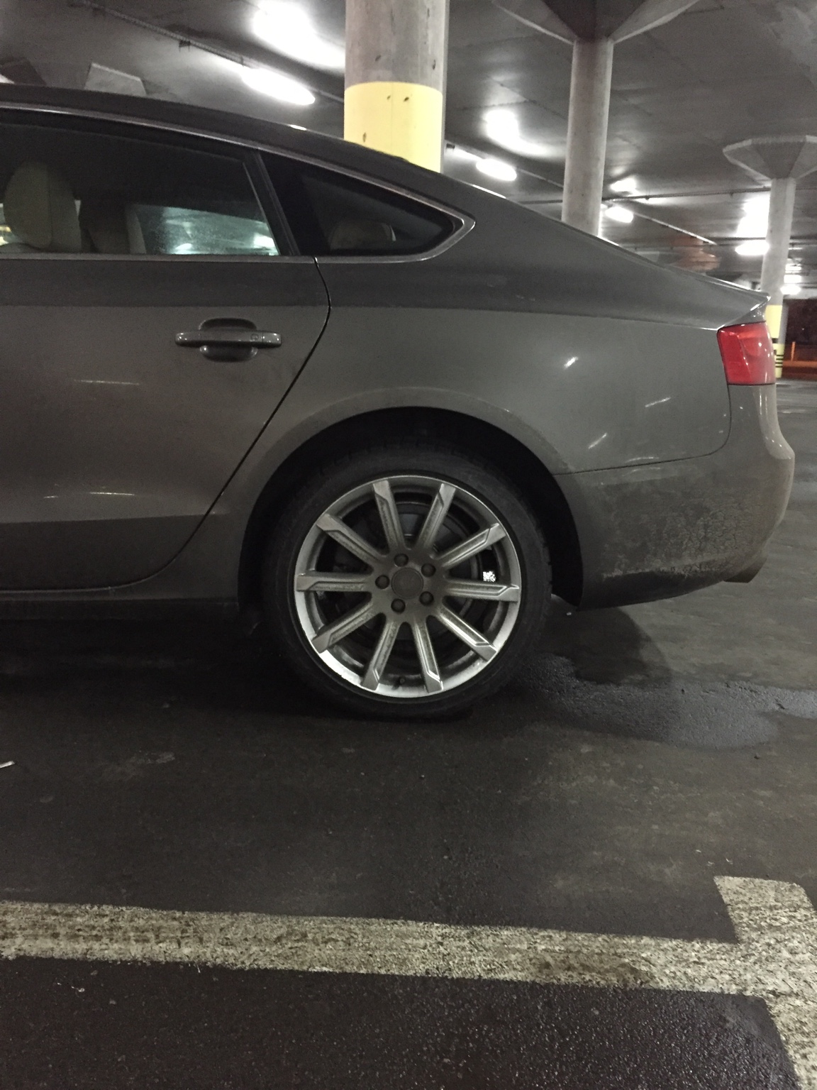

    Значит пробил колесо, купил новую резину и переставил местами заднее колесо и переднее. Заметил что вродебы отступ между колесом и кузовом большой, не сильно красиво. Как раньше уже было, не помню. Но вот на днях видел точно такуюже машинку с такими дисками и отступ там был явно меньше! Кто что скажет[​IMG]

    Бывают 3 вида подвесок у А5.
    Жесткая спортивная подвеска - минимальный клиренс (11 см вроде)
    Стандартная европейская подвеска - на 1 см клиренс выше чем у спортивной.
    Подвеская для плохих дорог - самый большой клиренс (не помню на сколько см больше чем у европейской). Очевидно, что у вас подвеска для плохих дорог с изначально приличным клиренсом.
